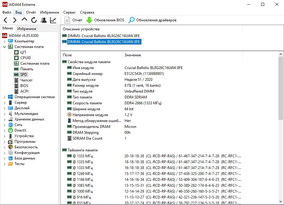

Здравствуйте, хотел бы обратиться к Вам за советом по поводу работы компьютерного железа. Примерно 7 месяцев назад перешёл с intel на amd. Конфигурация на intel: Процессор: Intel Core i3-10100f Матплата: Gigabyte h410m s2h ОЗУ: Crucial Ballistix ddr4 8x2 2666mhz тайминги 16-18-18-38 Видеокарта: ASUS ROG STRIX GTX 1080 Кулер: Aerocool Verkho 4 Dark Блок Питания: Corsair CV650 на 650 ватт Накопители: SSD Kingspec q-180, HDD WD 1tb Корпус: Zet Gaming Rare MS3 c 2 кулерами на вдув и 3 на выдув Операционка: Windows 10 не лицензионный Мышка: Logitech G305 (беспроводная) Клавиатура: Motospeed K87s (китайская проводная механика) Заменил процессор и плату на ryzen 5 1500x и msi b450m pro vdh max, всё остальное без изменений. После апгрейда всё работа нормально, но производительности процессора оказалось недостаточно. Пробовал разгонять процессор и память, и если память взяла 3200, то камень оказался не самым лучшим и частоту получилось поднять всего на ~200 мгц, сразу решил ничего не делать и оставить всё в стоке. Спустя пару месяцев был куплен ryzen 3 3100 и m2 NVMe Kingspec (проц на вторичке, диск из магазина), и там было уже приятнее, небольшой разгон проца и памяти до 3600 мгц с таймингами 18-21-21-36 и напряжение 1.4 В (сток 2666 мгц, 16-18-18-38, 1.2 В). Но тут столкнулся с проблемой следующего рода, начало дёргать курсор с периодичность в несколько минут, независимо от нагрузки системы, на рабочем столе, в игре, везде. Подумал на диск, сдал обратно в магазин, но проблема осталась. Начал грешить на процессор, решил дождаться покупки ryzen 5 5600, но после его приобретения проблема осталась. Облазил весь интернет, перетыкал все настройки в биосе и в винде, но проблема не ушла. Почти 5 месяцев мучений и серфинга похожих проблем ни к чему не привели. И тут буквально несколько дней назад наткнулся на пост с похожей проблемой, но человек искал проблему в оперативной памяти. Решил попробовать у себя повыставлять разные частоты и тайминги, в итоге запуск оперативной памяти в стоке на 2666 решил проблему, вот уже 3-ий день никаких проблем. Можете, пожалуйста, подсказать, была ли на Вашей практике такая проблема, если да, то как её решали другие пользователи?
