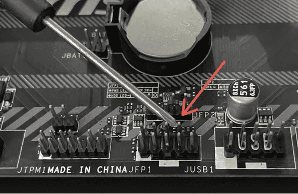

Коротим контакты
Как бы это страшно не звучало, но в момент включения мы подаём питание на землю с помощью кнопки и компьютер начинается включаться. Кнопка включения всегда подключена к специальной колодке на материнской плате. На каждой материнской плате колодка может находиться немного в разных местах и иметь немного разное расположение контактов, однако принцип действия остаётся тем же, без изменений.
Для такой процедуры нам поможет отвертка, мы закорачиваем контакты Power SW или PWR SW или может быть другое название с минусовым контактом или GND или RESET или другим названием (обычно указано на плате или в документации к материнской плате).

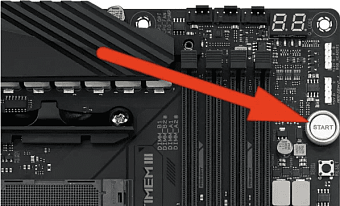

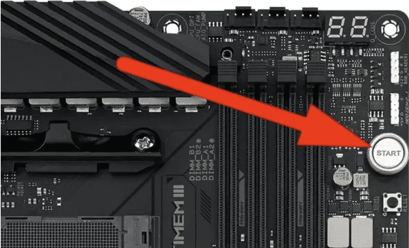

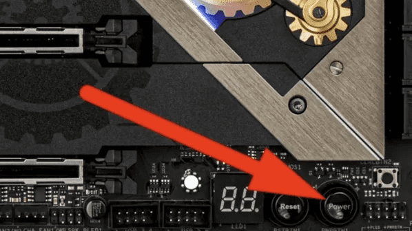

Кнопка включения
Как так? Мы же пытаемся включить без кнопки включения компьютера. На некоторых платах есть отдельные кнопки включения. Такие платы обычно относятся к высокопроизводительному сегменту с высокой стоимостью.

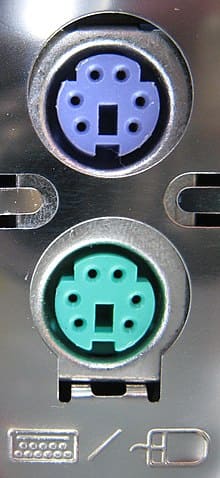

Включение с помощью клавиатуры или мыши
Если в компьютере (материнской плате) присутствуют соответствующие разъёмы для клавиатуры, то можно включать компьютер и таким образом. Для этого необходимо хотя бы один раз настроить в BIOS соответствующий пункт. В большинстве случаев он назван: Power On By PS/2 Keyboard. С помощью него мы можем выбрать с какой кнопки клавиатуры будет включаться компьютер. Аналогичным способом компьютер может включаться по щелчку мыши, если мы активируем такую настройку в BIOS. Стоит также отметить, что настроек может быть две, одна либо даже с такими разъёмами их может не быть.
