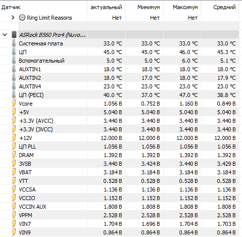

Купил на али CORSAIR Vengeance LPX 16 3600 cl18, не захотела вовсе запускать на xmp, синий экран. Пришлось повысить напряжение до 1.4 в и только тогда начала до винды грузиться. Testmem5 на профиле Extreme1 проходила с ошибкой, так же заметил что vccio vccsa работали под напряжением 1.4 в(это вообще нормально для авто режима?), то же снизил до 1.14 в. Сейчас упал до 3466 cl16. Разгон вообще не нужен, хотя бы стабильную работу на заявленной частоте. Поэтому пытаюсь понять в чем проблема, или оперативка шалит или "мать" говно. Материнка Asrock B560 Pro4, у нее еще одна беда, биос не сбрасывается ни с перемычки, ни с батарейки.

Сама по себе фирма CORSAIR в плане оперативной памяти не самый лучший выбор. Здесь может быть 2 варианта: брак оперативной памяти, либо автоматические тайминги материнская плата выставляет сильно зажатые. В первом случае только возврат, во втором случае необходимо посмотреть, что ставит материнская плата и постараться выставить значения на несколько единиц выше. Также можно попробовать поставить частоту на 3866 МГц. В авто режиме производитель может выставлять разные напряжения и бывает так, что даже завышенные.
