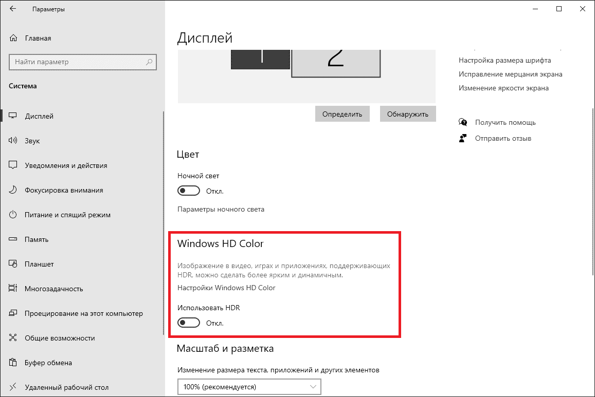

  • Теперь вы увидите настройки дисплея. Прокрутите вниз, пока не увидите раздел Windows HD Color.
  • Установите переключатель «Использовать HDR» в положение «Вкл.».
Установка переключателя «Использовать HDR» в положение «Вкл.» заставит ваш монитор выключаться и снова включаться или мерцать при переходе в собственный режим HDR. Это должно занять всего несколько секунд.

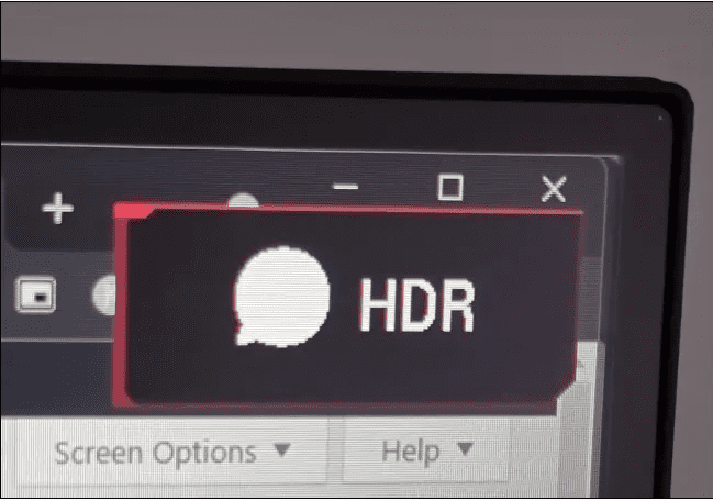

Сочетание клавиш Windows+Alt+B. После нажатия данной комбинации клавиш экран может стать черным на секунду. Когда он снова включится, вы, вероятно, увидите на экране индикатор, подобный картинке ниже.

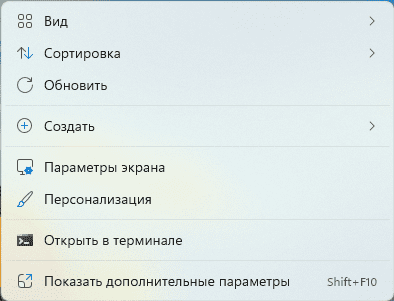

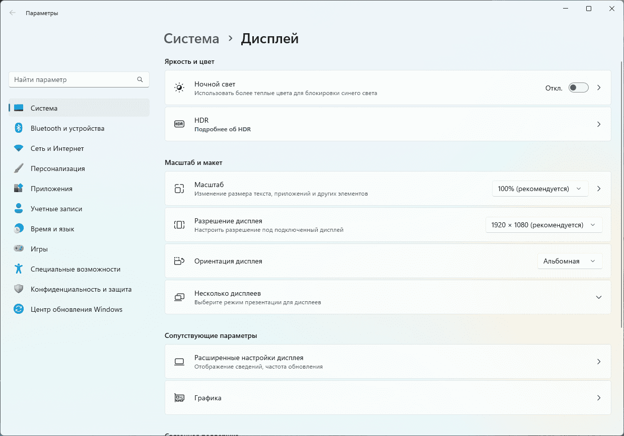

Второй способ включения HDR заключается в нажатии на рабочем столе правой кнопкой мыши и выборе меню Параметры экрана

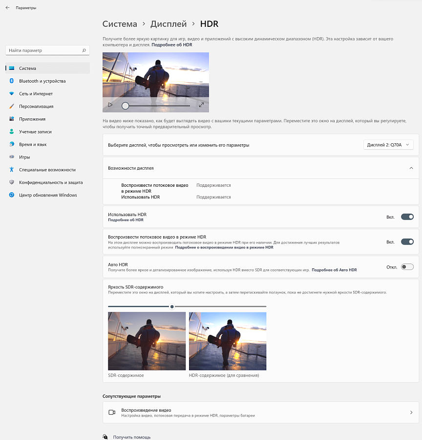

После этого необходимо нажать на полоску с настройкой HDR.
Нам станет доступна настройка основных параметров HDR, среди которых работа HDR при воспроизведении потокового видео, включение Автоматического режима HDR, регулировка яркости SDR-содержимого и основная настройка включения и выключения HDR режима.

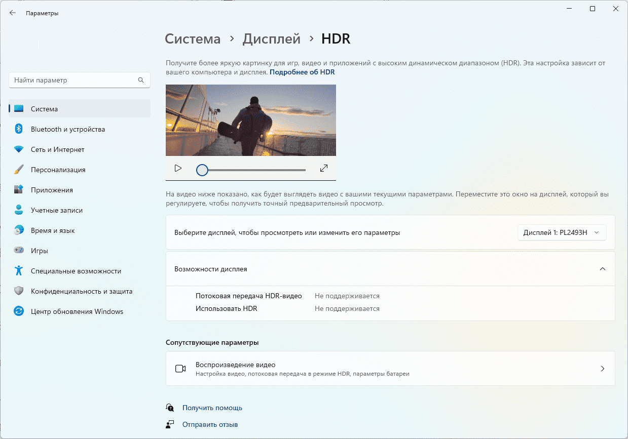

В случае если монитор или телевизор не поддерживают такой режим работы, то можно увидеть текст, как на изображении ниже.

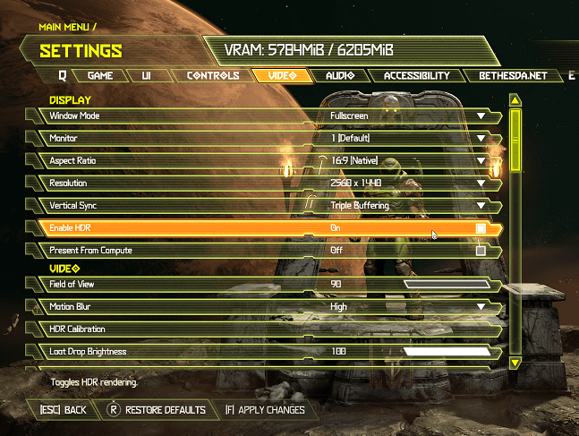

В играх
В некоторых играх возможно отдельно включить режим HDR на поддерживаемых мониторах или телевизорах. Так, например, в DOOM ETERNAL настройка выглядит следующим образом.
