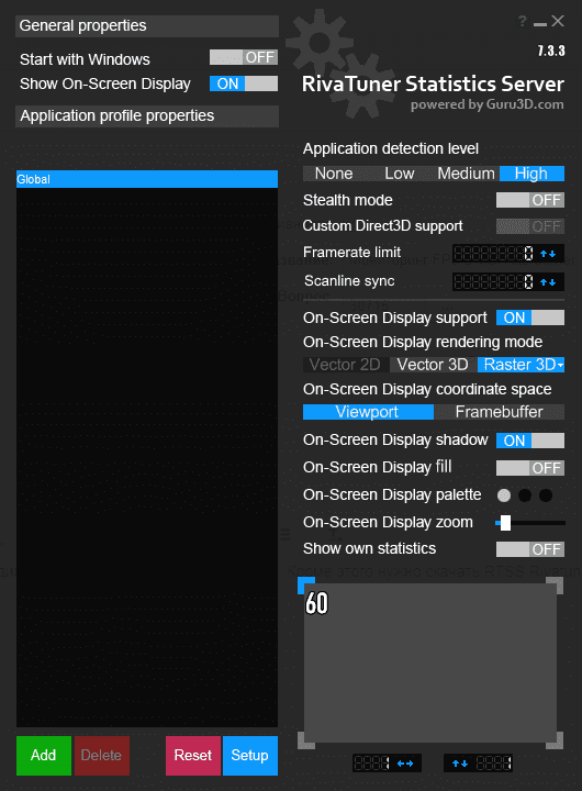

После установки запускаем MSI Afterburner и RTSS Rivatuner Statistics Server. В RTSS Rivatuner Statistics Server ставим все настройки, как на скриншоте ниже.
