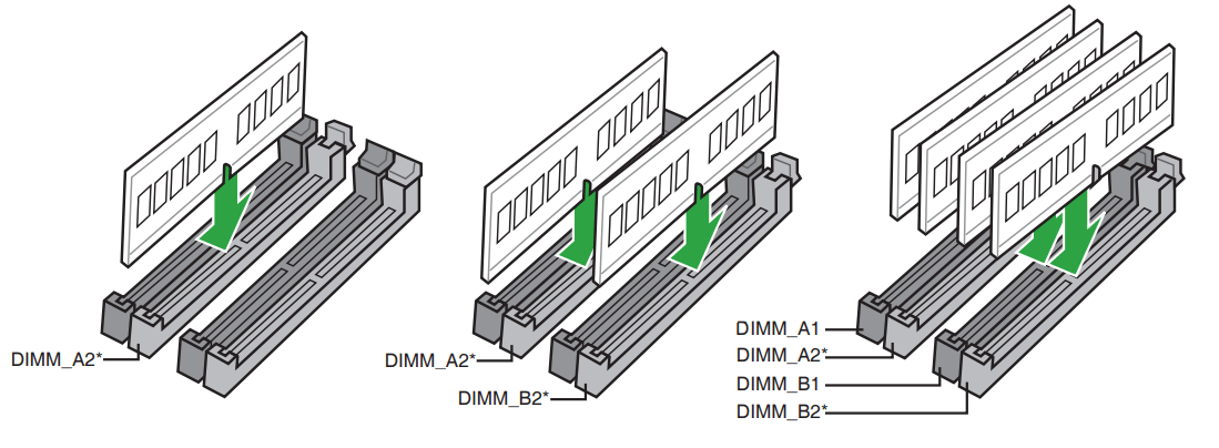

Ответ на этот вопрос всегда есть в инструкции к материнской плате, с картинками для разного количества модулей.
Можно кратко изложить алгоритм: если модулей ровно столько, сколько и слотов – вставлять во все. В других случаях стоит начать со второго от процессора слота, потом самый дальний (четвёртый). Если для памяти предусмотрены слоты с другой стороны от сокета процессора, то продолжаем по тому же принципу: второй от процессора, потом самый дальний.
В случае с двумя слотами под память или даже одним, ситуация чуть проще – вставлять можно в любой.
За редким исключением вставлять планки памяти можно в любые слоты и в произвольном порядке, компьютер будет работать. Но если не следовать рекомендациям, то можно получить снижение производительности из-за неиспользования доступных каналов памяти или встретиться с невозможностью запустить высокочастотный xmp, не говоря уже о разгонном потенциале, он страдает сильно.
