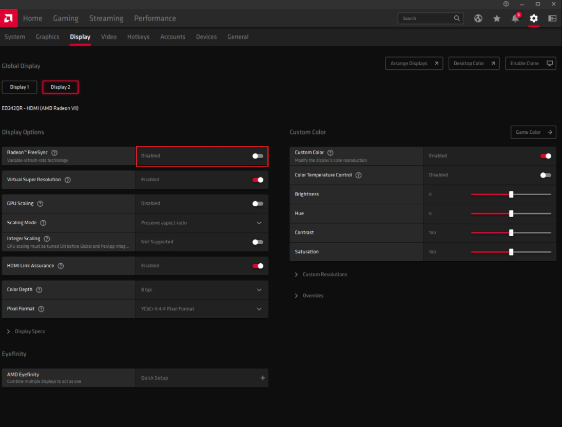

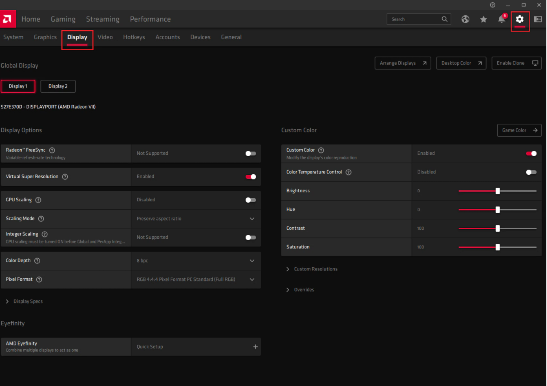

Нажимаем правой кнопкой мыши по рабочему столу или значку Radeon Software в системной панели в правом нижнем углу.
В Radeon Software нажмите на значок шестирёнки и затем выберите Display и необходимый монитор, например Display1.
Или может Display2. Далее переведите переключатель в состояние включено.

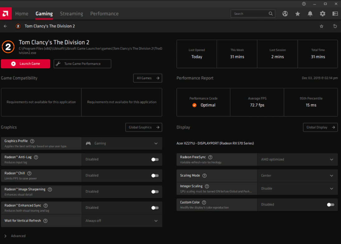

Настройка Radeon FreeSync для определенных приложений

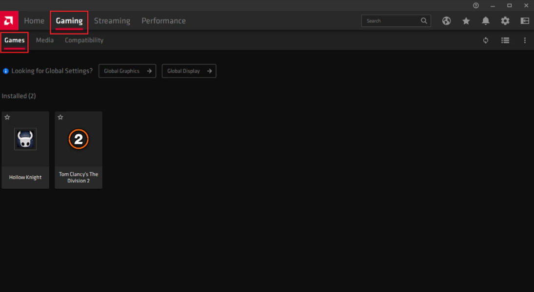

Аналогично заходим в Radeon Software. Выбираем Gaming и Games в подменю.
Выбираем нужное приложение, для примера взята игра Tom Clancy’s The Division 2.

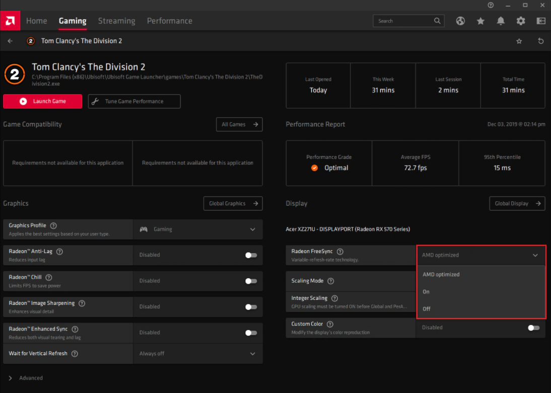

Нажмите на выпадающий список AMD FreeSync и выберите соответствующую опцию.
AMD Optimized – Опция по умолчанию, которая автоматически выбирает оптимальную настройку AMD FreeSync™ (On/Off).
On – Включает Radeon FreeSync.
Off – Отключает Radeon FreeSync
После этого Radeon Software можно закрыть.
