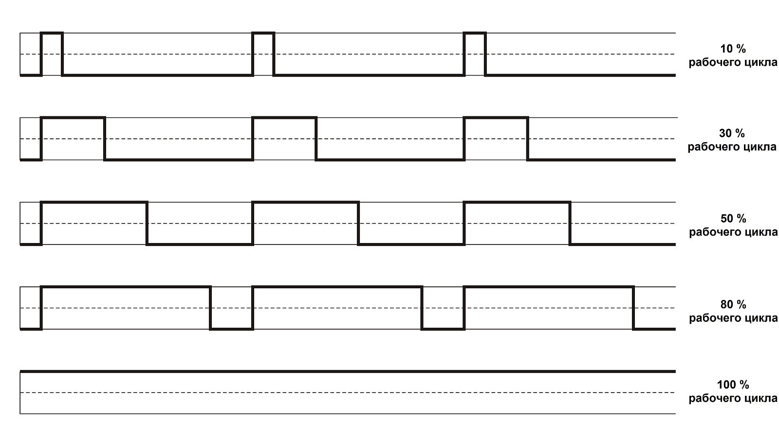

Короче говоря, ШИМ работает как переключатель, который постоянно включается и выключается, тем самым регулируя мощность, которую получает двигатель вентилятора или насоса. Система ШИМ, которая используется для управления вентиляторами и насосами, работает с двигателем, получая либо +12 В (полная мощность), либо 0 В (без питания). Чтобы лучше понять, как это работает, взгляните на диаграмму ниже.
Итак, на двигатель подаются импульсы мощности. Представьте это так же, как если бы вы крутили колесо рукой. Вы можете толкать колесо каждые 5 секунд с одинаковой силой, и оно будет продолжать вращаться. Вы также можете ускорить интервал, когда вы нажимаете на колесо; скажем, вы подталкиваете его каждые 3 секунды. В этом случае вы заметите, что колесо вращается немного быстрее, и почти так же, как работает широтно-импульсная модуляция. Скорость двигателя, т. е. вентилятора или насоса, определяется шириной ШИМ-сигнала — продолжительностью времени, в течение которого он включен.
Как видно на приведённой выше диаграмме, рабочий цикл 10 % даёт всего несколько импульсов мощности в течение определенного периода времени, что означает, что двигатель будет вращаться медленно, а рабочий цикл 100 % означает, что вентилятор/насос будут работать на полной скорости, постоянно включенный.
