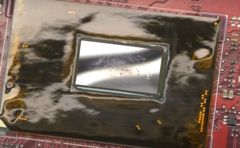

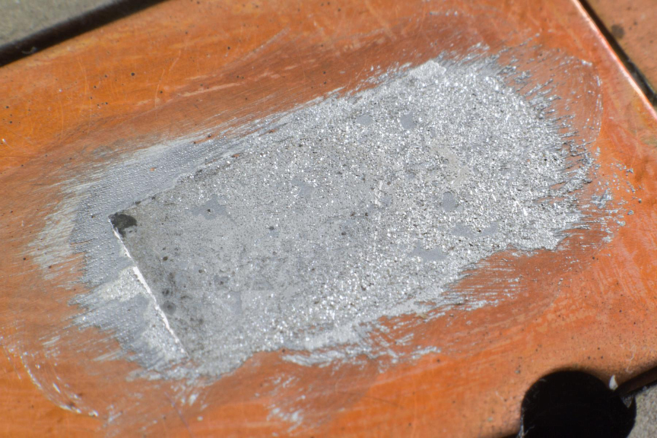

Для обычного использования компьютера или ноутбука в режиме 24/7 лучше отказаться от такой идеи по причине того, что жидкий металл проводит электрический ток и взаимодействует с медными и алюминиевыми поверхностями, стирает надписи на процессорах, вступает в взаимодействие с кристаллами чипов. Неаккуратное нанесение может выдавить избытки на рядом стоящие элементы. Да, такой эффект можно избежать с помощью изоляции, например, посредством лака, соседних элементов. Кроме всего прочего жидкий металл имеет большую стоимость, чем термопаста, хотя некоторые термопасты по стоимости примерно равны жидкому металлу. Ниже можно посмотреть на поверхности после взаимодействия с жидким металлом.
