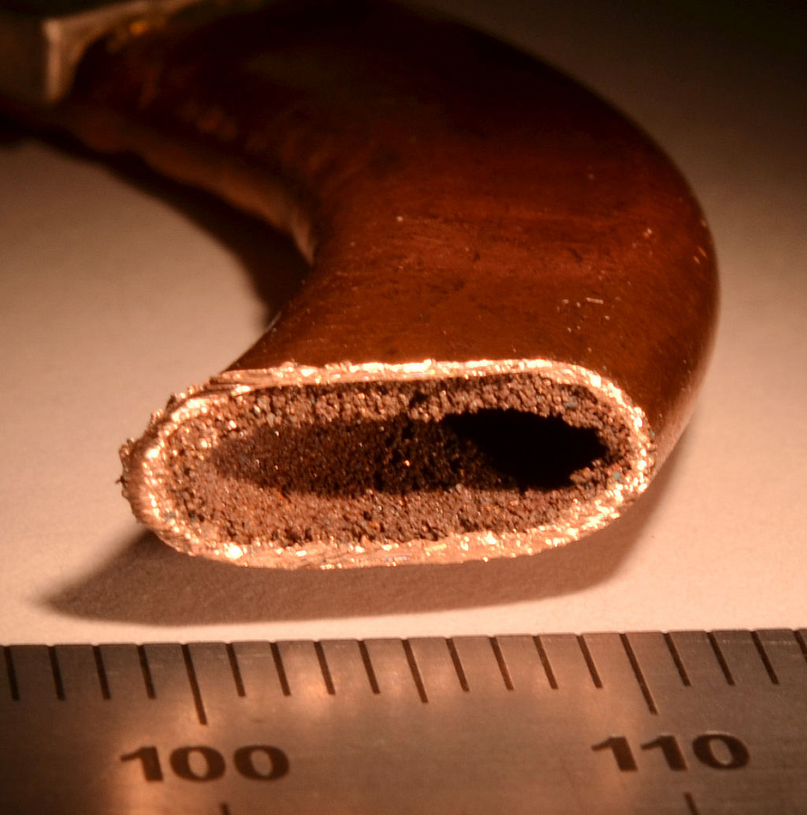

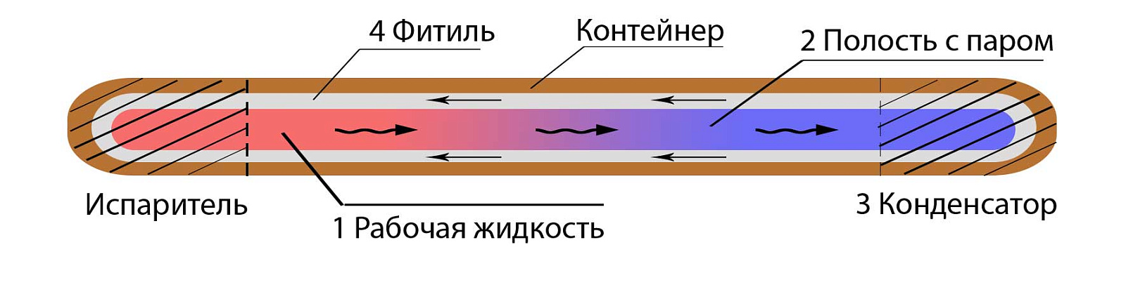

Тепловая трубка (heat pipe) - трубка, с помощью которой передаётся тепло от одной точки к другой по принципу замкнутого испарительно-конденсационного цикла.
Цикл работы тепловой трубки состоит из следующих пунктов:
1. Рабочая жидкость испаряется, поглощая тепловую энергию;
2. Пар перемещается вдоль полости к конденсатору с более низкой температурой;
3. Пар конденсируется обратно в жидкость, отдавая перенесённую тепловую энергию;
4. Рабочая жидкость по фитилю течёт обратно к испарителю с высокой температурой.
