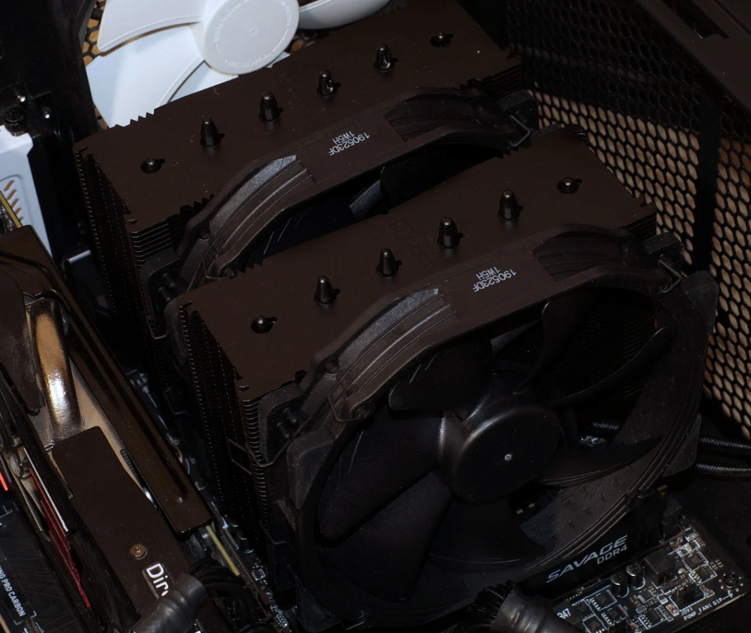

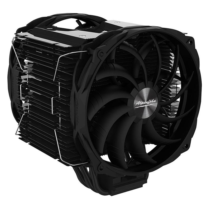

Добавить на кулер вентилятор можно при присутствии соответствующих креплений или возможности их покупки. Так внизу можно видеть вариации установки вентиляторов. При установке двух вентиляторов мы получаем следующие плюсы:
  1. Повышается статическое давление.
  2. Возможно снижение оборотов вентилятора при той же температуре.
  3. Возможно снижение температуры за счёт сохранения той же скорости вращения вентиляторов.
Чем больше площадь системы охлаждения (или чем массивнее сам радиатор), с которой необходимо отвести тепло, тем большую пользу принесёт установка второго вентилятора на кулер. При этом есть и пару минусов:
  1. Необходимо купить второй вентилятор, желательно аналогичный, чтобы скорость вращения была равна первому.
  2. Необходим разветвитель для объединения двух вентиляторов в один или второй разъём в материнской плате с настройкой скорости вращения на такие же значения, как и у первого вентилятора.
