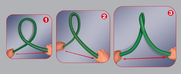

Стоит сразу разобраться перегибать шланг в его рабочем состоянии или пустой шланг от кастомной системы охлаждения.
Так как показано на рисунке выше под цифрой 3 делать часто и в одном месте не стоит, особенно если система охлаждения заправлена жидкостью, тем самым вы увеличите давление в остальных частях системы. А если перегнуть таким образом в работе, то на помпу увеличится нагрузка и она будет пытаться продавить воду, что может привести к обрыву какого-либо соединения или выходу из строя помпы. Если шланг просто загибается как на рисунке под цифрой 1 или 2, то ничего страшного в этом нет, в большинстве случаев для укладки шлангов приходится придавать им некоторый изгиб.
