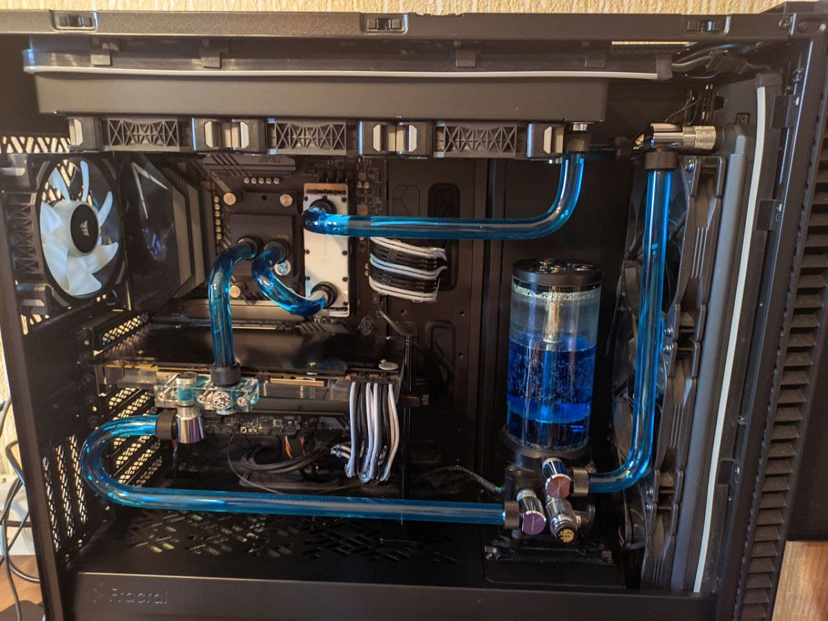

Нужно ли доливать жидкость в систему охлаждения спустя некоторое время?
Доливать жидкость в систему охлаждения, которая полностью герметична и в ней отсутствуют протечки - нет необходимости.
В необслуживаемых СЖО, по типу AIO жидкость не доливается.
В кастомных СЖО или в обслуживаемых AIO или в AIO с собственной сборкой жидкость доливается только через некоторое время, когда весь воздух будет "выдавлен" из системы. Для этого достаточно одного раза, если весь воздух вышел. Воздух остаётся в верхней части резервуара, а части системы, которые были "завоздушены" заполняются водой. Тем самым уровень воды в резервуаре немного опускается.  В резервуаре всегда оставляйте немного незаполненного жидкостью пространства для скопления в этой части остаточного воздуха. Далее доливать жидкость нет необходимости.
