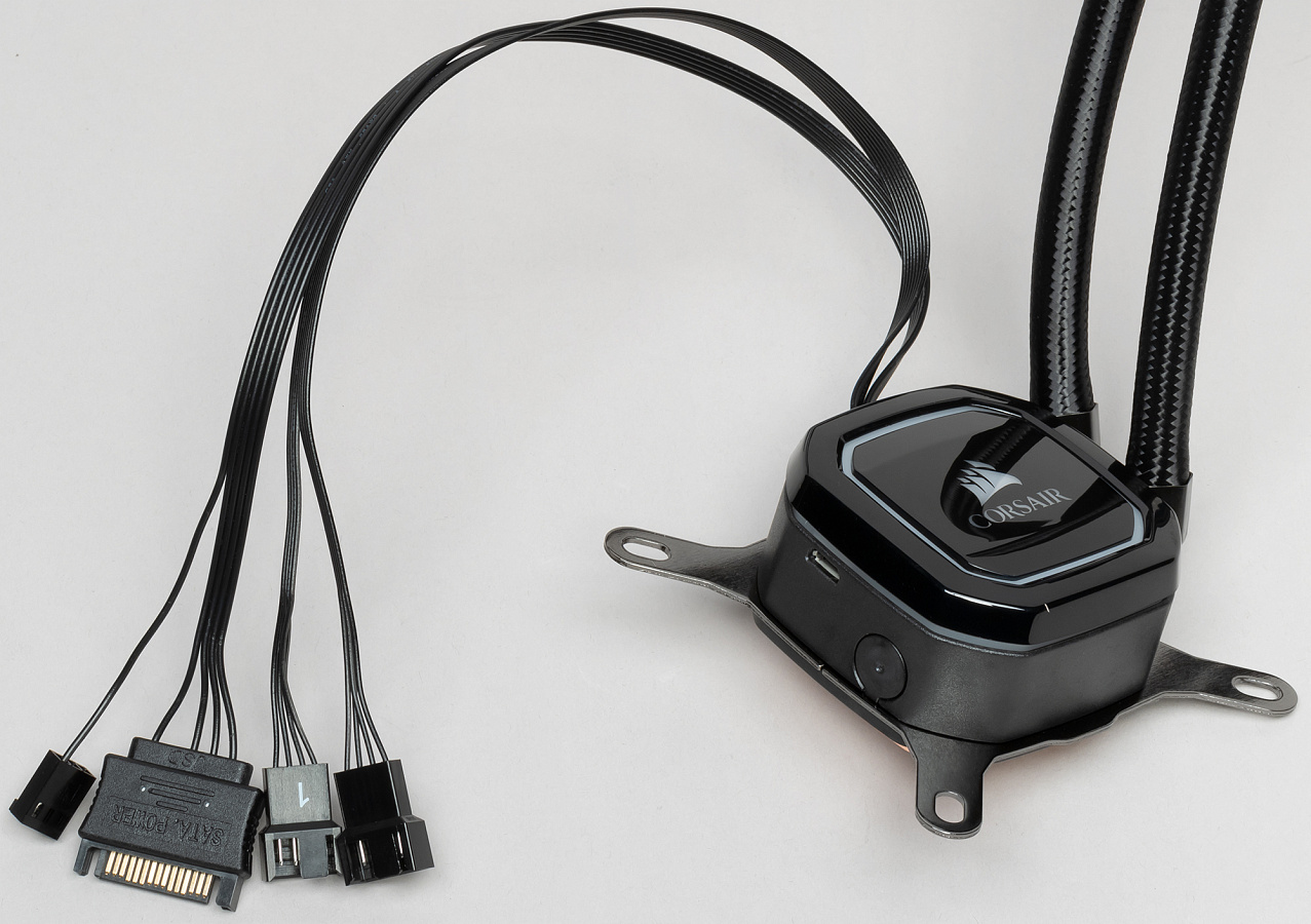

Можно ли подключить помпу через SATA или разъём для вентиляторов?
Практически все помпы, которые рассчитаны на мощность свыше 15 Вт (W) отдельно запитываются через Molex или Sata разъёмы. Это связано с тем, что обычный разъем для вентилятора рассчитан на 1 А или 12 Вт.
В случае если помпа рассчитана на подключение по 4pin и её мощность выше 15 Вт, то необходимо по документации на материнскую плату посмотреть какие разъёмы могут пропустить через себя больший ток. Так у некоторых материнских плат есть разъёмы рассчитанные на максимальный ток 2 А или 3 А, что соответствует 24 Вт или 36 Вт, что может запитать не самую слабую помпу.
В итоге:
  1. Если помпа имеет разъём SATA для питания, то спокойно подключаем.
  2. Если помпа подключается в разъём для вентиляторов, тогда смотрим на мощность помпы, делим её на 12 В, получаем ток. Далее смотрим в документации на материнскую плату есть ли подходящий разъём. Пример: помпа 18 Вт / 12 В = 1.5 А. Подходящий разъем должен быть не меньше 1.5 А. Обычно в материнских платах - это 2 А.
