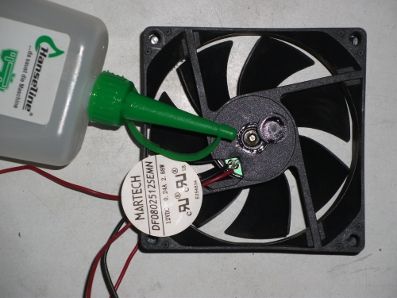

Нужно ли смазывать вентиляторы?
Не все вентиляторы можно смазать по причине их конструктивных особенностей, конечно даже так можно смазать вентилятор, главное знать где сделать отверстие и после смазки его закрыть, но каждый компонент имеет свой ресурс.
Смазывая вентиляторы, которые позволяют это сделать или необслуживаемые вентиляторы после того, как они начали хрустеть это увеличит их ресурс, они станут работать бесшумно, но если при вращении вентилятора чувствуется его биение и уже есть какой-то хруст, то это говорит о значительном износе втулки или подшипника, смотря какой вентилятор используется. В таком случае оптимальным решением будет его замена, иначе со временем периодичность смазки вентилятора начнёт увеличиваться и в конечном итоге всё равно придётся его заменить.
