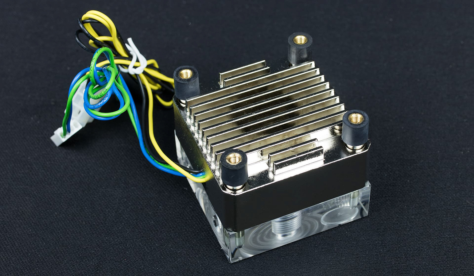

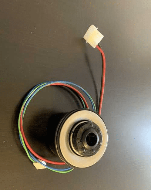

Ниже изображены две помпы, у которых раздельное питание по molex и управление по pin. В таком случае подключаем Molex к блоку питания, а Pin к разъёму на материнской плате CPU_FAN. Такие помпы обычно имеют мощность 15 Вт (W) и выше, она указывается обычно на сайте и в документации к помпе.
