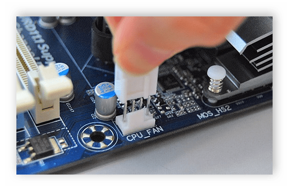

Разъёмы 2-4 pin
Разъёмы 2-4 pin подключаются к соответствующей колодке на материнской плате. Колодки описаны в документации на материнской плате или на самой плате с разъёмом присутствуют надписи по типу: CPU_FAN, CHA_FAN1 и подобные, их можно определить и визуально, они всегда имеют пластиковую планку, которая вставляется в "ключ" на разъёме вентилятора. Разъём на процессорном кулере следует подключать к CPU_FAN.
