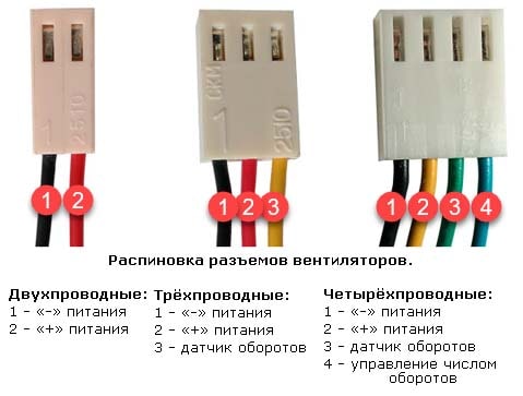

2-pin, 3-pin, 4-pin, 4-pin+
На изображении ниже показано как необходимо смотреть на разъем и что каждый из проводов означает. На цвета ориентироваться нет необходимости, все провода могут быть черного цвета, но их положение всегда одинаковое.
В случае с 2-pin или двухпроводным разъёмом вентилятор будет крутиться всегда на максимальном числе оборотов, если в материнской плате не доступно управление напряжением (DC).
С 3-pin добавляется датчик оборотов и в программах мониторинга будет отображаться количество оборотов, вентилятор также будет крутиться на полной скорости, если в материнской плате не доступно управление напряжением (DC). Управляя напряжением от 5 до 12 В с помощью материнской платы возможно изменение количество оборотов. У таких вентиляторов будет видно изменение в программах, а у 2-pin ориентироваться придётся по акустическому комфорту.
4-pin поддерживает управление вентилятором посредством ШИМ сигнала.
