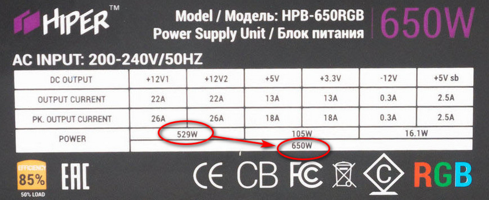

Соответствует ли реальная мощность БП той, что указана в названии модели?
Не всегда, особенно в бюджетных БП, и не имеющих сертификата 80 Plus. Лучше всего смотреть на таблицу с нагрузочными характеристиками. Важно, сколько Ватт может выдать блок питания по линии +12В, и на эти значения ориентироваться при подборе БП по мощности для вашей сборки. Дело в том, что многие производители указывают в наименовании модели общую мощность, которую может потянуть БП по всем линиям, например линии +3,3В и +5В нагрузка 100 Вт, линия +12В нагрузка 300 Вт. Такая модель именуется 400 Ваттной, хотя на самом деле более 300 Вт под нагрузкой она не вытянет.

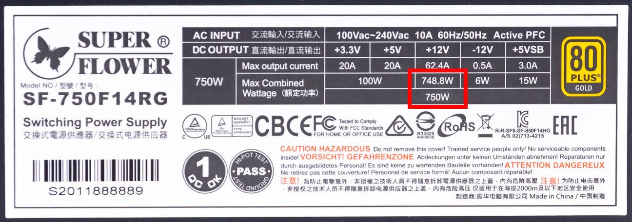

Более дорогие модели, например на 750 Вт, могут в характеристиках иметь показатель 748 Вт по линии +12В, а при кратковременных нагрузках выдерживать потребление до 800 Вт без просадок напряжений по всем линиям.
