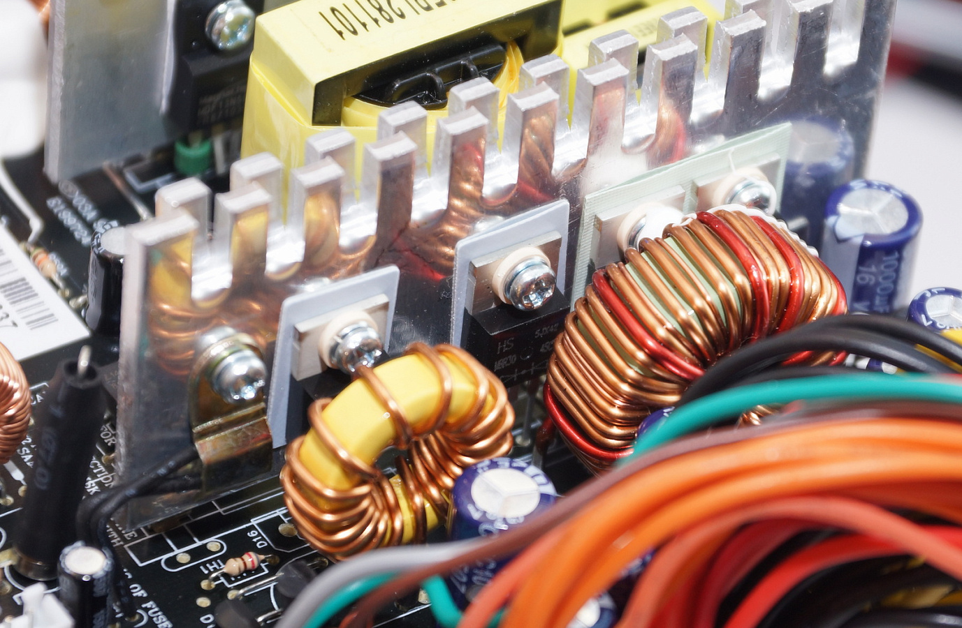

Внешне групповую стабилизацию можно определить по двум дросселям: один крупнее с тремя обмотками для +12В, +5В и -12В, второй поменьше для канала +3.3В.
