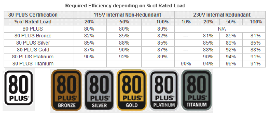

Сертификация 80 Plus определяет коэффициент полезного действия БП, а проще говоря - экономию энергии из розетки.
На данный момент это лучший ориентир для обычного пользователя по выбору блока питания. Данный сертификат косвенно указывает на качество самого БП: чем выше уровень сертификата (Bronze, Silver, Gold, Platinum, Titanium), тем выше его КПД, и тем более эффективные установлены комплектующие, лучше продумана схемотехника, стабильней напряжения, вентилятор работает на меньших оборотах, меньше уровень шума, дольше срок службы изделия.
Поэтому и цена растет с ростом уровня сертификата. Получение сертификата для производителя стоит денег, и для экономии он может не сертифицировать свои модели или придумывать свои аналоги сертификации. Так что отсутствие официального сертификата не всегда говорит о низком КПД. Практически все современные БП укладываются в параметры простого 80 Plus.
Сертификат 80 PLUS — это международная система сертификации, которая подтверждает энергоэффективность блока питания. Он показывает, какая часть потребляемой из электросети энергии преобразуется в питание компонентов компьютера, а какая теряется в виде тепла.
Например, если блок питания имеет КПД 90%, то при передаче компьютеру 500 Вт он потребит из сети около 556 Вт, а оставшиеся 56 Вт превратятся в тепло. Чем выше эффективность, тем меньше потери электроэнергии, ниже нагрев компонентов и зачастую тише работает система охлаждения блока питания.
В рамках программы существует несколько уровней эффективности:80 PLUS, Bronze, Silver, Gold, Platinum и Titanium. Каждый следующий уровень предъявляет более высокие требования к КПД при различных уровнях нагрузки. При этом сертификат оценивает только энергоэффективность устройства, а не качество используемых компонентов, надежность схемотехники или уровень защит.
Поэтому наличие сертификата 80 PLUS Gold не гарантирует, что блок питания лучше любой модели с сертификатом Bronze. Качественный Bronze-блок от проверенного производителя может оказаться надежнее, чем бюджетная модель Gold, построенная на слабой платформе.
