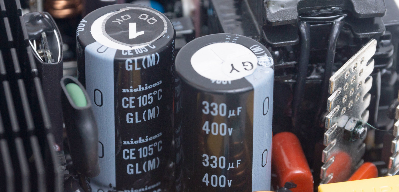

Какие конденсаторы используются в блоках питания?
Считается, что конденсаторы японских компаний качественнее и надежнее, чем конденсаторы от других производителей. Связано это с практическими многолетними наблюдениями – действительно их срок службы соответствует заявленному без изменения характеристик.
Поэтому если в БП установлены японские конденсаторы – то он предпочтительнее к покупке. Другой вопрос – а все ли конденсаторы японские? Возможно, это будет единственный высоковольтный конденсатор в схемотехнике, а все остальные китайские? И так ли это важно если цена данного БП будет значительно превышать цену отлично собранного блока питания с современной схемотехникой, но с китайским конденсатором от, например, Teapo или CapXon? Если характеристики конденсаторов идентичные и производитель известный, а не нонейм, то особой разницы нет.
Так же важным моментом мы считаем наличие японского конденсатора в цепи дежурного питания. Именно ему приходиться работать в самых сложных условиях, когда отключено активное охлаждение.
