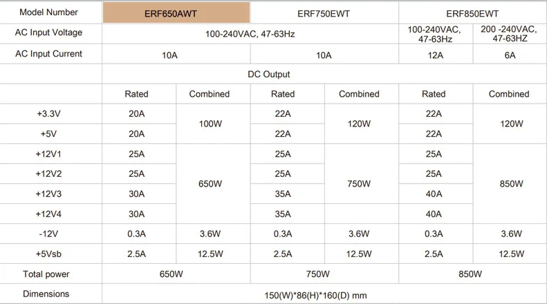

В современных блоках питания присутствуют основные напряжения 12 В, 3.3 В и 5 В. Для каждого из напряжений указан максимальный ток, которая линия выдерживает до срабатывания систем защиты. Так в таблице ниже изображено, что для 3.3 В - 20 А, для 5 В - 20 А, а для 12 В есть какие-то V1, V2, V3 и V4 - это говорит о том, что в блоке питания используется 4 виртуальных линий, каждая из которых содержит ограничение по пропускаемому току. 1 и 2 по 25 А, а 3 и 4 по 30 А, это означает, что по линии 1 и 2 выдерживается нагрузка в 300 и 350 Вт соответственно. Суммарная же мощность блока питания ERF650AWT составляет 650 Вт. В большинстве случае данное разделение никак не влияет на работы компьютера, а служит лишь дополнительной защитой от перегрузки по соответствующим линиям. Если же у нас была 1 линия, то её максимальный ток составлял бы 54 А, что в 1,8 - 2 раза выше, чем у блока питания с виртуальными линиями.
