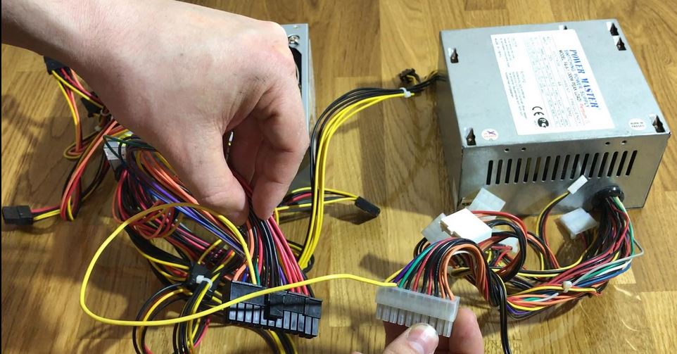

Важно запускать два блока питания синхронно, если первый подключен к материнской плате 24-пин кабелем и включается через кнопку, то второй нужно соединить с первым сигнальным кабелем. Это зеленый провод, или четвертый с левого края со стороны защелки на 24-пиновой колодке.
Соединяем данные контакты двух БП между собой проводом и при запуске первого БП, подключенного к материнской плате, запуститься второй.

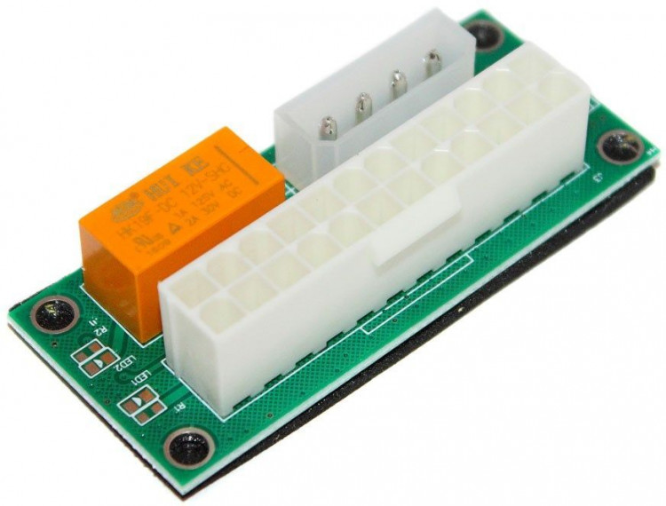

Также, специально для майнеров, продаются специальные синхронизаторы. Самый простой вариант – это плата с 24-пин колодкой и разъемом Molex. К колодке подключаем второй БП, к Molex кабель от первого БП.

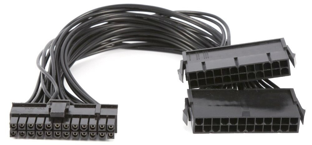

Второй вариант – это кабель разветвитель для 24-пин разъема. Он подключается к материнской плате, а уже к нему подключаются кабели от двух блоков питания параллельно.
