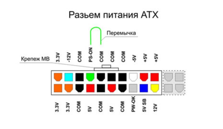

Обычно, все современные модели блоков питания можно запускать без нагрузки. Для этого используется перемычка из кусочка проволоки замыкающая нужные контакты на 24-пин ATX колодке. Можно использовать обычную канцелярскую скрепку. Замыкаем зеленый сигнальный провод и любой черный. Сейчас редко используются цветные провода, поэтому лучше все делать по соответствующей схеме. Сигнальный провод на колодке четвертый слева со стороны защелки. Замыкаем с любым соседним – третьим или пятым.
Естественно, БП подключаем к розетке уже после установки контакта.
Таким образом можно запускать вентиляторы или включать подсветку, а также другое +12В оборудование для проверки и тестирования, не запуская и устанавливая прочие комплектующие вашего ПК.
