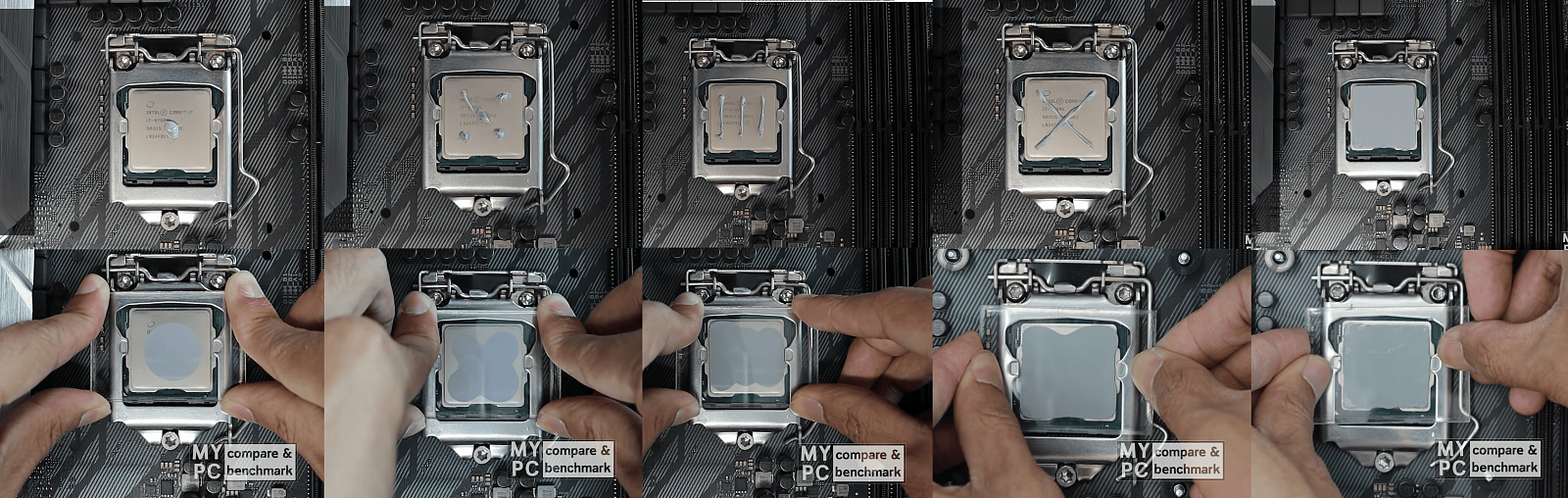

Имеет ли значение, как наносить термопасту?
Самый оптимальный способ нанесения термопасты - равномерное размазывание по всему кристаллу или поверхности. Ниже вы можете увидеть сравнение способов нанесения и получившиеся отпечатки после прижима небольшим кусочкем стекла. Самые лучше результаты получились у двух вариантов справа.
Более подробно с результатами теста можно посмотреть на видео ниже:
