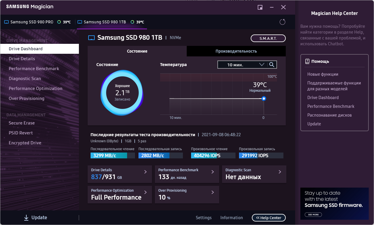

Samsung Magician
При первом запуске нас встречает главное окно программы. В нём мы можем посмотреть текущую температуру диска, есть ли с ней проблемы.

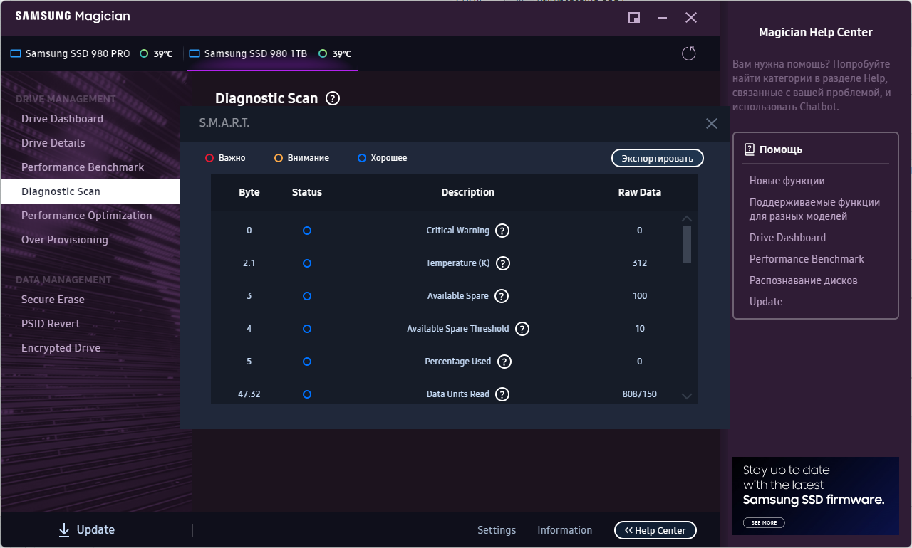

Кроме этого есть кнопка S.M.A.R.T., к ней и обратимся. При нажатии появляется окно с параметрами для данного SSD. В данном случае если кружки синие, то всё отлично, если жёлтые, то были какие-то незначительные ошибки. В случае если кружок - красный, то на данном этапе необходимо выяснить в чём была проблема или вернуть SSD обратно по гарантии.

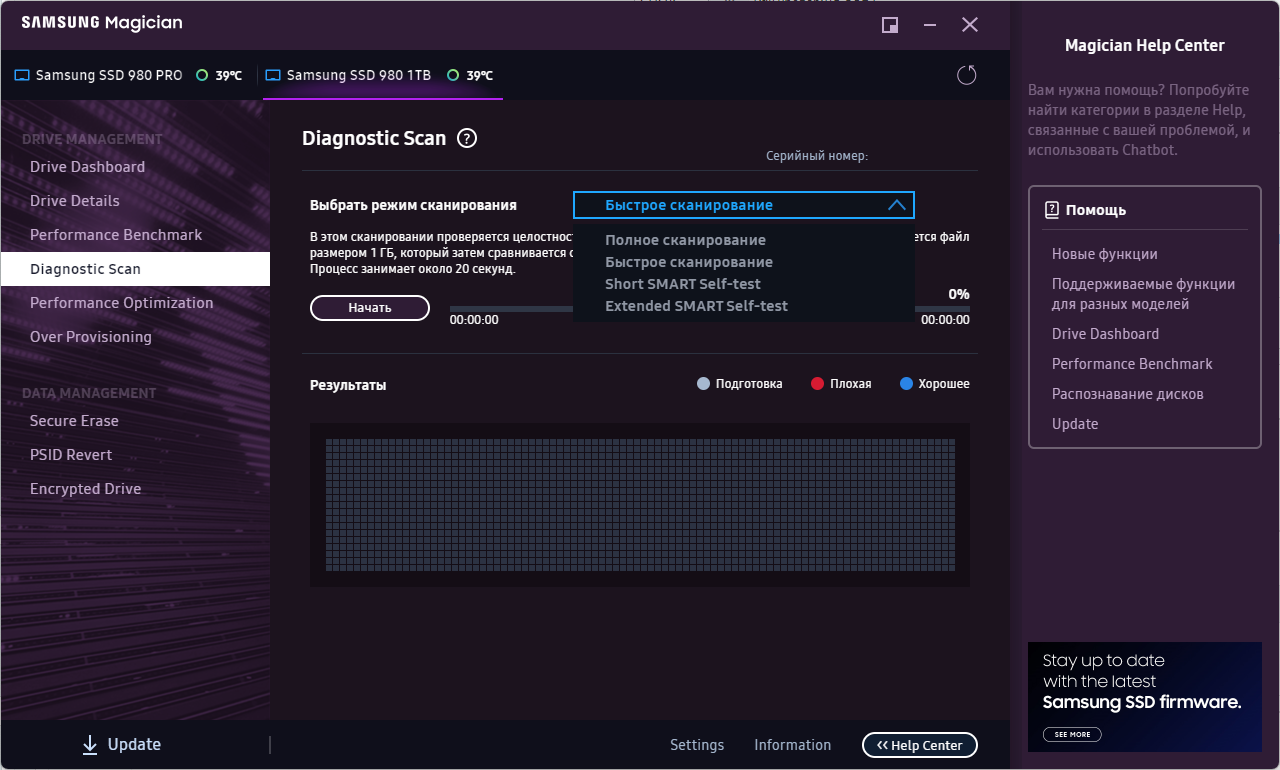

Переходя в Diagnostic Scan есть возможность выбора режимов проверки диска. Здесь аналогично, если на результате ниже все квадраты синего цвета, то всё нормально, если красного, то имеются проблемы.

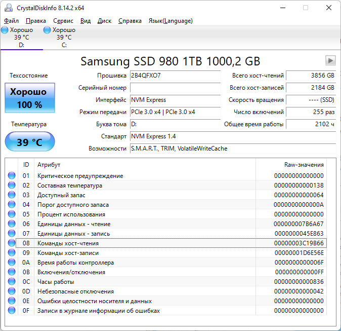

CrystalDiskInfo
В CrystalDiskInfo практически всё на одной странице, здесь видно и техсостояние, в данном случае хорошее и процент износа 100 %, время работы и сразу отображается S.M.A.R.T., которые отображён в шестнадцатеричной системе счисления.

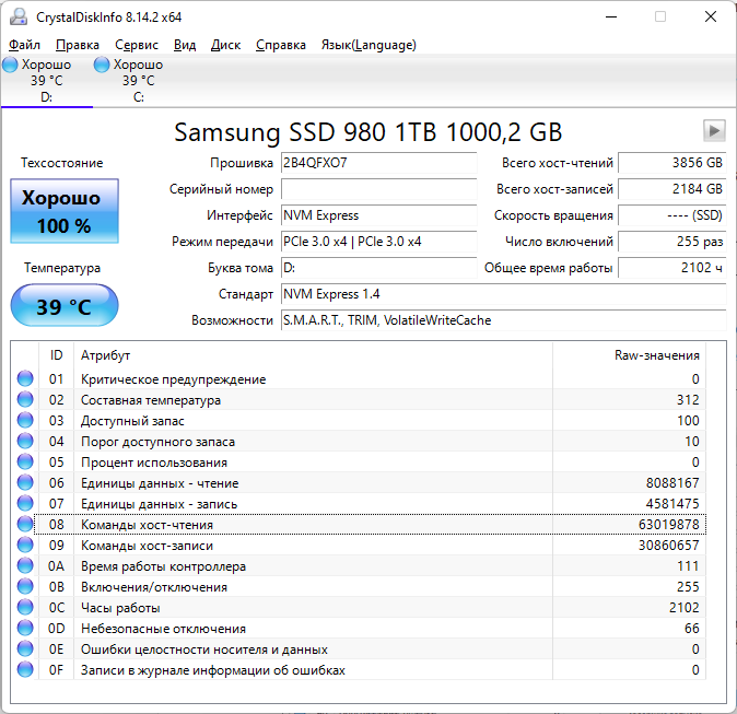

Можно переключить на привычный для нас вид. Для этого переходим в Сервис - Дополнительно - RAW-значения - 10[DEC]. Кроме этого отображается температура. Если всё нормально, но вы видите ошибки, возможно есть проблемы в подключении SSD в виде плохого кабеля или контактов. На эти ошибки могут также иногда влиять внизапные отключения компьютера.
