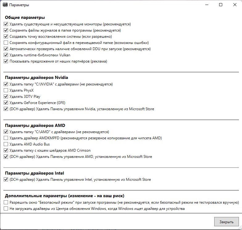

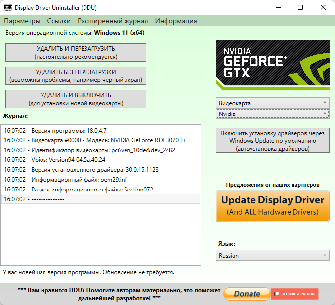

Данный способ более надёжный, удаляет всё, что связано с видеодрайвером. Скачиваем Display Driver Uninstaller с сайта и устанавливаем. При первом запуске программа попросит выбрать пункты, которые мы хотим удалить.

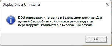

Программа попросит перейти в безопасный режим для полного удаления графических драйверов.

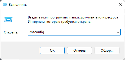

Она может самостоятельно перезагрузить компьютер или мы можем сделать это вручную. Для этого нажмём Win + R, впишем msconfig.

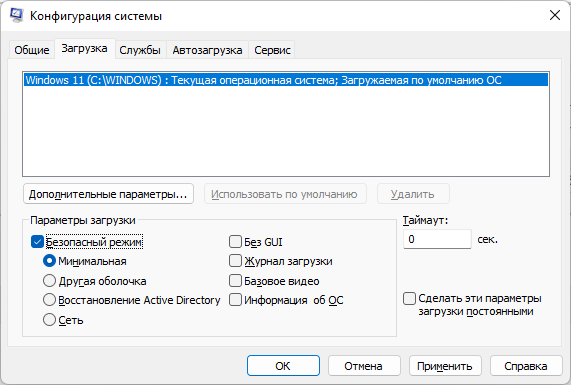

На вкладке «Загрузка» выбираем нашу операционную систему и устанавливаем отметку на «Безопасный режим». После этого применяем настройки и перезагружаемся. После удаления драйверов не забываем аналогично зайти в msconfig, снять галочку, применить и перезагрузиться. Иначе компьютер будет постоянно загружаться в безопасном режиме.

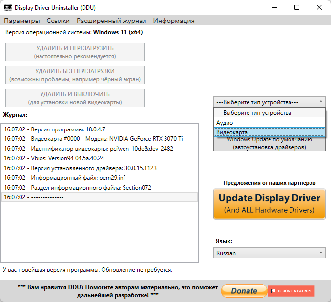

После повторного запуска программ Display Driver Uninstaller выбираем устройство, драйверы которого необходимо удалить. В нашем случае видеокарта.

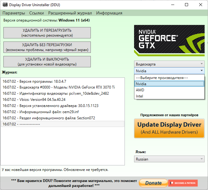

Далее выбираем драйверы той видеокарты, которые необходимо удалить (Nvidia, AMD, Intel). Если необходимо удалить драйверы установленной видеокарты, а вы не знаете, какая именно, то воспользуйтесь ответом по ссылке.
Предположим, что драйверы Nvidia, выбираем первую кнопку УДАЛИТЬ И ПЕРЕЗАГРУЗИТЬ.
После перезагрузки все драйверы и ПО, в зависимости от того, какие настройки вы выставили при первом запуске, будет удалено.
