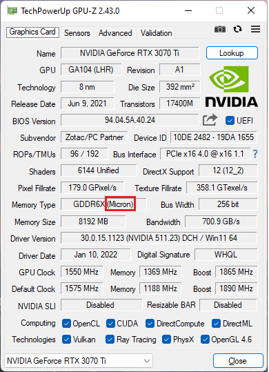

Как узнать видеопамять видеокарты?

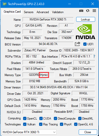

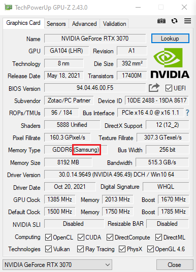

Для определения фирмы производителя видеокарты необходимо скачать программу GPU-Z. Память указывается в скобка в графе Memory Type, бывает и такое, что в скобках ничего нет. В таком случае необходимо полностью разбирать видеокарту и смотреть на сами чипы. После этого на чипе можно увидеть производителя, если производителя нет, то по коду чипа через поисковый запрос в Google, Yandex или др. также возможно определить.
